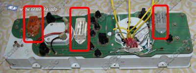

Е
Евген
04.08.2004
623
было тоже самое
снял пластиковые колодки и плотно простучал заклепки, кто-то пропаивает. на форуме по 2107 есть такая тема.
плюс много, через лампочку идет ток для старта работы генератора при запуске двигателя
