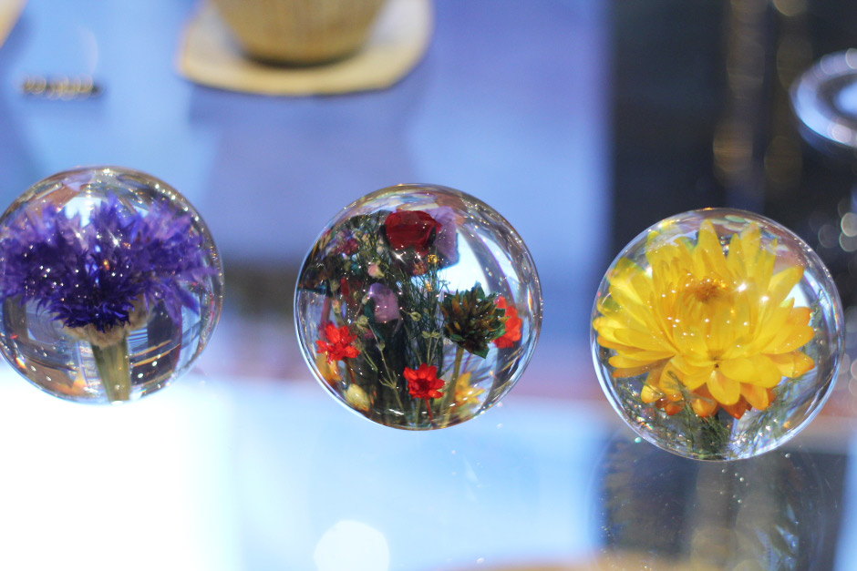

Прозрачная смола для изготовления поделок (типа как на фото ниже) - где можно купить в Саратове?

А она от обычной эпоксидной смолы из строительного магазина отличается?
52 853
1 898
ничем) могу подсказать где эпоксидка, вроде грамм 500, продаётся. смола+отвердитель.

В понедельник точно скажу есть или нет. Была на 500 мл двух компонентная по 150 рэ.

Сильно ошибаешься что ничем!!! Если только название общее эпоксидная смола.
Я уже собаку сьел на ней и на этих шариках...:D:D:D
Граф, разверни. Так понимаю, обычная эпоксидка с примесями, не будет такой прозрачности?
Развёртываю, прозрачность будет, бесцветность пропадет! пожелтеет через несколько месяцев.
НЕ ПУТАЕМ ТЕРМИНЫ ПРОЗРАЧНЫЙ И БЕСЦВЕТНЫЙ - ЭТО НЕ ОДНО И ТОЖЕ.
У меня ЭД-20 5 литров стоит, прозрачная, отвердители - ПЕПА сразу желтит её,отвердитель ТЕТА тоже бесцветный, но со временем желтеет и быстро. Нужен компаунд Optic, Кристалл Резин, и подобные, они в разы дороже.
У обычной смолы ЭД-20 после высыхания остается типа масляной пленки. Это вопрос технгологии и от него не избавиться, но пленку можно зашкурить и отполировать. Я её использую в непрозрачных фонах.

Нет, не бизнесом. Ребёнку понравился подобные поделки, решили сами попробовать сделать.
Просто в Леонардо дороговато стоит, думал может есть более гуманные варианты.

Если хотите отолью немного обычной смолы но прозрачная в принципе. но густая. Вообще попробуете что и как.
