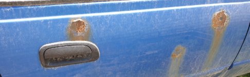

Ребят,купил Нексию n150 с малым пробегом,но с некоторой коррозией.Подлечил пороги,и арки.Остались низа дверей,которые как я понимаю в нехорошем уже состоянии.Всё что в чёрном виде-это какая то антикоррозийная обработка,но если присмотреться-то видны очаги корозии.Я понимаю что у этих Нексиях с завода метал уже выходит плохим,многие и не берутся их делать.Но всё же,может есть кто в Саратове или в Энгельсе кто сделает не на пару месяцев,а хотябы на какое то продолжительное время?? Посоветуйте кто может сделать на совесть? Фото прилагаю 9469E15E-8546-4696-88A6-9E914DB975BE.jpeg 94DADBC3-5072-4ABF-98E1-50952EF945F5.jpeg D1CFC14E-1ECC-44A9-A5AB-665F8A0EB93F.jpeg C9473E36-E1AB-4585-BF28-583E09433CA7.jpeg FD839391-BA0B-48C0-B6BB-D39E207EFF85.jpeg

Если хочется качественно и надолго - менять двери.
Если жаба душит, то сам шкури, грунтуй, герметик проложи, крась кисточкой и залей салом, внутри тоже.
Вот лично я бы не парился. Сам теранул наждачкой, что отваливается, купил краску по коду, покрасил кисточкой или баллоном и замазал всё пушечным салом. На твой век хватит, если обновлять сало.

У меня стоит нексия на ремонте. Скажу так. Продай ее нахер (без подколов). Эти рыжики лишь надводная часть айсберга.
Двери у них больное место. Наравне с порогами, арками. Как тебе залечили пороги тоже вопрос. Если делал сам -одно дело. Если делал кто то - то считай через год-два опять сгниют.
Вчера только лазал в двери. Внутри лежит по 2кг земли! (натекло по стеклам через реснички). Дренажи забиты, отсюда и гниение. Ржавчина уже во всех швах ИЗНУТРИ, толком не залечишь.
Если лечить - то отдирать внешний заводской герметик по швам, шкурить, потом преобразователем, грунтами кислотником (добить ржавчину), эпоксидным (не пропускает воздух), потом красить и наносить новый шовный герметик. Проливать пушсалом, заталкивать тряпки с маслом. И хз на сколько хватит.
Если менять - задние двери 1500-2000р/шт. Передних нет нигде. :) А если есть то с разборки 5000-8000р/шт. Подходят от Опеля Кадетт Е (они по дешевле), но у нас опять же их нет. В Крыму, Краснодаре есть, у нас нет.
А еще есть прикол. Снизу днище целое, антигравий. Сверху под коврами СТПшка, целая, ровная. Начинаешь ее счищать, а под ней ржавчина. Заглушки в днище пропускают воду. Т.е. велика вероятность что днище вывалится через некоторое время. Тоже самое в багажнике.
Если что, это авто от одного хозяина, с родным пробегом, не бита не крашена. :)
Смотри сам, конечно, но нексию допиливать можно бесконечно. Деньги сосет, а дороже не становится.
п.с. Двери, визуально, у тебя лечибельные. У той нексии что у меня в ремонте - все страшнее. (задние постараюсь спасти, перед под замену)

Обычные там заглушки на дне. Влага - это конденсат и на мойках заливают в салон. Там под этим поролоном он и остаётся на всегда.
Когда у меня была нексия, проблему с ржавчиной я решил полной обработкой кузова раст стопом и салом. Вынул весь салон промазал всё под коврами, положил на это дело бумагу, она пропиталась и сверху родную шумку и ковры.
Дно в сало. Лонжероны, пороги, двери, капот, багажник и прочие полости в раст стоп.
После ещё в двери раз в два года добавлял раст стопа.
А сподвигло меня на это дело, полное отсутствие желания местных антикорщиков нормально работать за любые деньги.
Когда продавал её, первый же покупатель забрал.
8 лет 160т.км

Если СТПшку не отдирать, там все нормально. Но когда я ее вскрыл из за рыжика скраю, то нашел вот это. (дыры наковырял из безобидных рыжиков. изначально дно было "целым".)
А в районе передней заглушки в ногах пассажира вообще металл сгнил по кругу заглушки. Можно смело вырезать отверстие целиком и ставить заплатку.

Чем больше ее режу, тем больше понимаю что это резьба по калу. Ржавчина в слоях металла кузова. И замена порогов-арок-дверей лишь отсрочит конец автомобиля. А узбекские конструктивные решения вызывают озадаченность. :) Я бы хотел сравнить с кадеттом (дедушка сего агрегата). Не верю я, что там так же через жопу реализованы некоторые моменты.

Ну да. Открути подкрылки, сними защиту двигателя, далее 6 гаек, сдвинуть бампер с боковых направляек и не забываем про поворотники. Это передний с усилителем. А задний я затрахался снимать даже с усилителем. Два болта приржавели, в итоге снялся с усилителем и кусками металла, где болты крепились к кузову, подгнило под усилком :) Восстанавливать жопу теперь...
Моя имха, нексию стоит делать только из большой любви к ней или отнестись как к жигулю, учиться на ней варить и резать. Экономически это бессмысленно.
