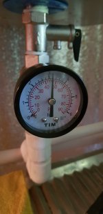

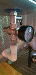

Всё таки поставил редуктор! Хотел итальянский, но "жаба "... взял попробовать самый дешманский за 540р ! поставил вчера по временной схеме и о чудо - держит выставленные 3кг/см2, внешнее давление 9-10 кг/см2 . За эти деньги даже если сезон проработает будет отлично, теперь бойлер будет работать на 50% от макс раб давления..
