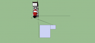

Планирую небольшую пристройку с/у 2Х2,5 к даче, стена ~0,3. осенью хочу залить фундамент, чтобы уселся. Лента примерно на 1 куб. Транспорта нет.
0. копаю траншею глубиной ~0,4, шириой 0,3 отмостку не делаю
1.Зилок щебня
2.Зилок песка
3.В эти же зилки арматуру и цемент
4.Бетономешалку в прокат.
5.Работаю
Все верно? Или есть что то более рациональное и верное?
Сколько останется песка и щебня? Думаю просто раскатать под стоянку машины.
Или лучше в мешках набрать ровно под фундамент?

имхо посчитать все и те 4 куба бетона встанут в те же 12-13 тыс рублей с доставкой. а арматуру сам. кстати могу продать, 12 или 16 чтоли... есть.
и еще. без опалубки уйдет больше.

хм, не подумал про готовый бетон, вбил в яндекс, есть с минимальной партией 1 куб, получается 5,5 рублей с достакой без возни.
А бетономешалка только под себя может лить или есть механизмы чтобы в траншею сразу? Камаз то на участок не въедет

Можно сделать "корыто". Четыре доски, на дно плёнку, а лучше жесть...
