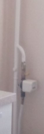

Мы на кухне не можем поставить холодильник близко к стене - мешает отвод от газовой трубы (собственно к плите идет гибкая подводка). Хочу укоротить его и поставить угловой газовый кран вместо старого прямого (возможно, даже одной замены крана хватит).

Если есть возможность отключить газ от стояка только в вашей квартире? Фото выложи

Если перекрыть кран и после крана отвод открутить , заменить на более короткий. Фото давай

У себя под новую кухню переваривал, т.к. висит еще и счетчик. Ни разу не пожалел. Теперь он с правой стороны от холодильника, вдоль. Показания снимать удобно, закрывать/открывать газ тоже.

Около 5000р. В противном случае холодильник торчал бы на размер счетчика вперед, да и снимать показания неизвестно как надо было бы (с зеркальцем, если только ))) ).

Вот я эндоскопом и снимаю:)) Линзу приклеил над счетчиком, а USB вывел в доступное место. Раз в месяц телефон цепляю и смотрю. Видно фигово, конечно, но рассмотреть можно. В любом случае, лучше, чем холодильник двигать.
