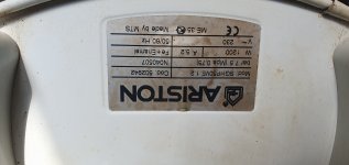

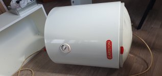

Достался вместе с квартирой, заменил на 100л
Работает, не течёт
Цена пусть будет 2000
