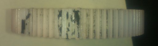

нет БУМ российского производства, сломался ролик (шестерня) сделана из пластика, от скобы сломались несколько зубьев шестерни

фото

Ф
Федор
а размер какой? Если точность 0,2 мм устроит - можно попробовать сделать на 3Д-принтере, будет дешевле 4500 :)
