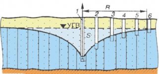

Мало того, что у соседей скважина у кого 37 метров, у кого 23, у нас она почему-то вышло 48!
возможен вариант, когда дебит превысит питание горизонта, у вас будет водичка, а у соседей нет:pooh_lol:
вот вам для наглядности
депрессионная воронка увеличивается, если расход(откачка воды пользователем) превышает питание("прилив воды в горизонт")
