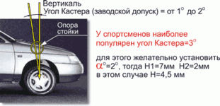

увеличеный УГОЛ КАСТЕРА от SS20 )) кто ставил девайс??
  • Автор темы Cartman
Cartman
Cartman
23.06.2006
548
Увеличение угла Кастера
(угла продольного наклона оси поворота колеса)
Правильно установленный угол Кастера способствует стабилизации управляемых колес в направлении прямолинейного движения.
Проще говоря:
руль самостоятельно возвращается в среднее положение (прямолинейное движение);
на больших скоростях не требуется подруливания;
водитель уверенно управляет автомобилем.
Нарушить угол Кастера можно при установке под задние амортизаторы "кубиков" для увеличения высоты задней части кузова или резиновых проставок под пружину. После этого необходимо отрегулировать угол Кастера и, конечно же, настроить задний регулятор давления тормозов согласно инструкции.
Увеличение выше нормы угла Кастера практикуется у спортсменов для уверенного удержания автомобиля на больших скоростях, особенно на бездорожье. Спортсмены утверждают, что стойки, наклоненные в сторону удара (вперед), более эффективно гасят удары.

стоит данный дивайс от SS20 всего 150 руб пара
Cartman
Cartman
23.06.2006
548
вглядит как проставка под опору только под углом
Vivos
Vivos
04.07.2004
6 411
А что мешает кастер выставить штатным способом- через шайбы???!
Cartman
Cartman
23.06.2006
548
там у них вроде проще всё поставил проставку и вперёд
Cartman
Cartman
23.06.2006
548
а эфект какой после увеличения угла?
Руль поворачиваеш а машина едет прямо
не занимайтесь ерундой
ss20 к тому же больше нагружает шток стойки в поперечном направлении
он быстрее изнашивается

Шайбы не дадут такого увеличения угла. Да и получается что шток в опоре наизлом. Это плохо сказывается на живучести последней. А так шток и опора грубо говоря остаются относительно друг друга попрежнему
Получается, это проставка под опору, из-за которой последняя встает под углом, так?? Один хрен, надо щайбами выставлять по-идее... или проставкой опора смещается назад для образования этого угла?
Получается так:
мы хотим увеличить угол (кастер) придется убирать шайбы на рычаге подвески.
Вместе с этим в опоре постепенно появится перекос. Потому как стойку мы уводим вперед а опора она жестко связаня с кузовом.
Поэтому чтоб опора выровнилась относительно штока стойки подкладывают эту клиновидную проставку между опорой и собственно стаканом кузова.

Получается так:
При этом место крепления штока остается на тож месте относительно стакана? Я просто подумал, что эта проставка еще смещает крепеж стойки относительно кузова... Один хрен шайбами выставлять )))

Если найдутся люди как таксист которые готовы пренести в жертву комфорт советую попробывать спортивные опоры воронежского производства со смещенным центром на шски.Гарантирую их эффективность вас сильно удивит.

Сергей, эти опоры на ШС. Тут большинство даже не знает что это такое... Их обслуживать надо, иначе они быстро погибнут. Если б всё было так просто я давно б их поставил. Но я нашел решение проще: вместо мертвого телевизора я вкрячил балку от 2110))) и вынес на 3 см её вперед. С кастером теперь всё ок))) 2.5 гр наклон стойки)))
110 109
Делали наклон стоек на СаратовЛаде. Цена вопроса 300 рублей.

Леша, на хорошем развале это должно быть включено в стоимость услуги....
O
Orbit
Делал спортивный кастор на сто Экспресс,цена вопроса 350 руб,попросил колёса вынести вперёд и спортивный развал,без б всё сделали.

А настройки они мои записали)))
O
Orbit
Да нет твои забыли,вспоминали так и не вспомнили,заново сделали,цифры не помню,я просил чисто для дрега,колёса завалили здорово,даже в глаза бросался наклон колёс,по сравнению со стандартом мне понравилось.
