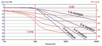

Всем. Фильтры не идеальны и на 100 % нифига частоты не делят. Чем выше порядок раздела - тем лучше...
а помоему наоборот, чем ниже порядок фильтра - тем плавнее ачх...
