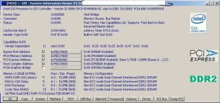

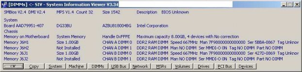

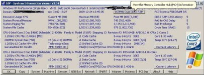

вот такое вот использую...

в первом окне - частота памяти меняется

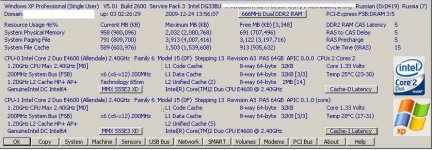

вот. "модная" частота
P.S. Everest'у стока значений ив страшном сне не снилось...

ну вобщем то докопались до истины))) респект)
