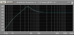

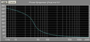

Ну вот, коробок практически готов, осталось облагородить внешность. Короб сделан из двух слоев 12мм фанеры, склеенной ПВА и скрученной саморезами. Два тоннеля 10,5х48 см, настройка на 35 Гц. Общий объем получился 87л, с вычетом тоннелей, головки и пр. осталось 73 литра. Замерял как всегда водой, заодно проверил на герметичность))) Вес его около 25 кг.

Для тех кто в теме - вот несколько графиков.
