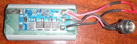

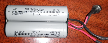

Знающие товарищи, подскажите с вопросом АКБ.
Есть автопылесос не работающий (не заряжается АКБ), внутри там вот такая фигня.
Заряжается он непосредственно от USB, т.е. в этой фигне сразу и АКБ и какой-то контроллер заряда.
Собственно вопрос можно ли эту фигню поменять на другую сразу в сборе и как она по "человечески" называется.
Можно сразу тыкнуть ссылкой, буду благодарен.

Это называется BMS плата 2S (то есть для двух элементов) преобразователь 12 в 4,2В
Выбирай на али любую подходящую по току, я бы выбрал на 20А, если её размеры позволят установить.
Хотя на 10А тоже должно хватить. Вот например https://www.wildberries.ru/catalog/146451800/detail.aspx

так не понятно что там сдохло, хотелось бы заменить все сразу.
АКБ там припаяны пластинами, дома такое не сделаешь сам.
Мне бы найти всю эту фигню в сборе.
А откуда там 12 вольт берется, если зарядка от USB ?
С большой долей вероятности сдохли/устали банки.
Мультиметр есть же? Сколько вольт на каждой банке?
Паяльник есть? В радиомире есть с приваренными ламелями
Если в сборе искать, то по марке пылесоса, а там уже смотреть схожесть разъёмов по фотке.

2,93 и 3,04 на банках.
Он проработал ровно один цикл зарядки/разрядки

бмска закрылась, по причине просадки напряжения меньше 3V. Подзарядить отстающую до напряжения на соседней, и должно заряжаться штатно.
С твоей платой можно попробовать толкнуть банки напрямую.
Подключи к зарядке, и отверткой замкни черные провода -C и -P, на пару минут, размыкаешь периодически, зарядка должна начаться штатно, и можно больше не замыкать.

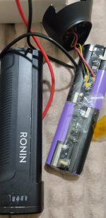

Прислали тут недавно на ремонт аккумулятор (он же "ручка BG37") от стабилизатора(стедикама) Ronin-S(снятый с производства).
Прислали предварительно поковырявшись в нём(пытаясь обойти зарядные ключи), оторвав шлейф от платы индикации. Обошлось малой кровью )))
Заменены банки, прошит контроллер, восстановлено подключение к плате индикации. Получился новый оригинальный акб.
Ниже отчеты по шине.

Привет,нужна помощь,такая же батарея
