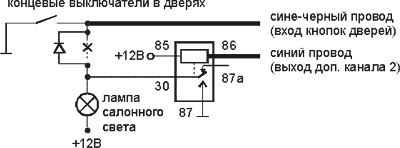

у меня когда сигналку на классику ставили сделали тоже затухание ... в инструкции к сигналке даже схема есть вроде ...
АлександR
АлександR
08.11.2009
1 272
вот с инструкции starline a4/
Сигнализация имеет выход, который может быть использован для подключения к салонному освещению и реализации функции "вежливой подсветки салона" (синий провод). Для этого дополнительный канал 2 должен быть запрограммирован в режим активации при выключении режима охраны (функция 7). Пример схемы подключения показан на рисунке.
PS кажись в моем случае мозги сигналки влияют на погас света а не схема ....
В сигналке просто до кучи сделали, что б было как грица, там все это в микроконтроллере программно прописывается, походу на нем остались свободные выходы, вот производители и решили замутить. Если есть программатор, то на микроконтроллере проще будет сделать, с точки зрения регулировок времени затухания и тд, а на этой "аналоговой" схеме все приходится ручками, посредствам сопротивлений подбирать. Взять самый простой pic10, посмотреть в мануале к нему развязку, там кварц и резисторов немного, и нацарапать код и потом подогнать интервалы все, как тебе нужно.
