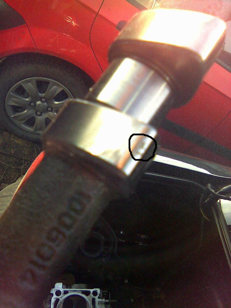

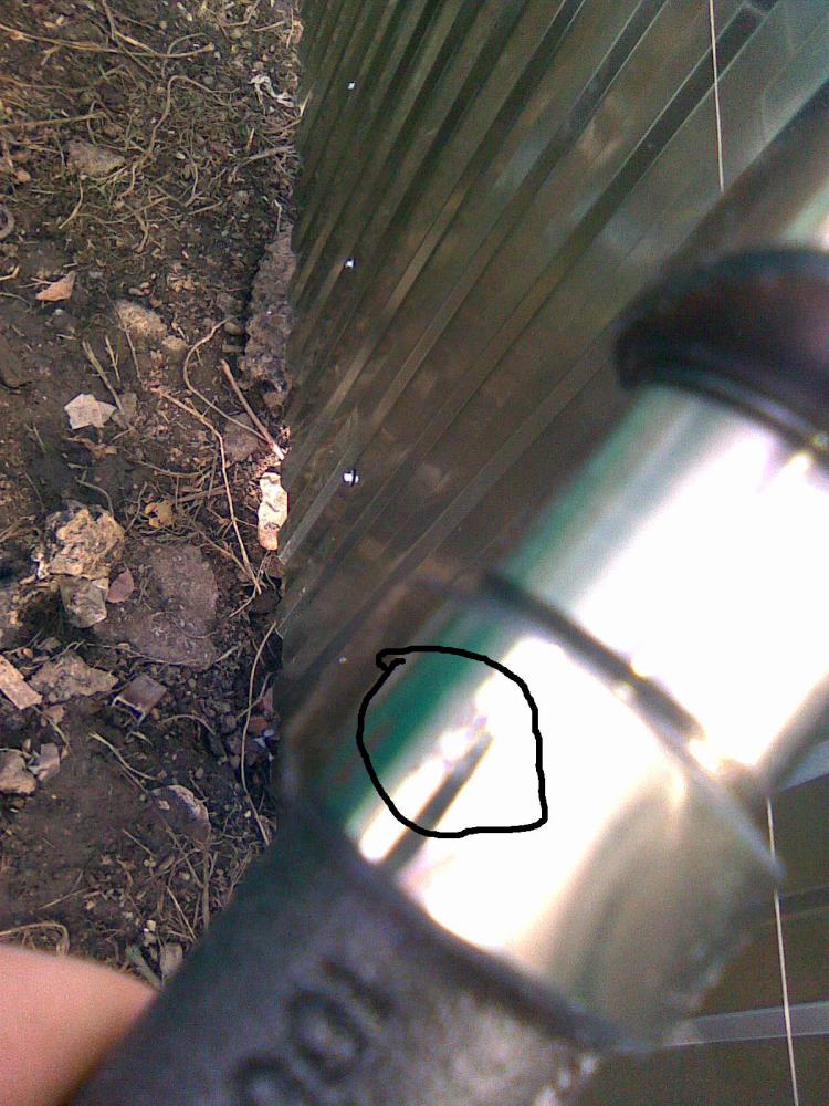

Отличные валы у Нуждина и они реально едут (опробовано на себе) , то что какойто несмышлёный малыш кривыми руками в гараже что то поставил и оно не поехало, не грамма не показатель, так же как выкладывать какие то мультики с заездами бред (на деле никто не знает что там под капотом, как собрано, настроено и т.д.). СТИ сейчас делает говёный хлам, после 1000 км начинает выкрашиваться металл с кулачков:
Стольников стоит космос, врядли он едет на эти деньги или лучше Нуждина.
