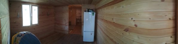

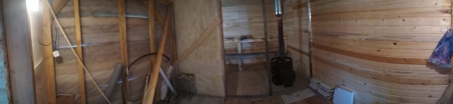

Прошел год.
За это лето сделано еще немного. Результат на фото.
Изначально планировал чугунную печь, но бюджет иссяк, поэтому пришлось выбирать либо откладывать запуск бани на следующий год, либо найти печь под имеющийся бюджет. Случайно наткнулся на печь Протопи Дачник ч (с чугунной дверцей от Везувия) в магазине Стройландия. Цена была 9600р, что очень радовало, но в связи с тем, что в интернете не нашел ни одного реального отзыва или обзора, немного смущало. Был 2 обзора по 1-2 минуте в ютубе, но там по факты только описание технических характеристик заявленных заводом. Случайно нашел вконтакте пост о сдаче готовой мобильной бани заказчику, в котором было указано, что установлена именно такая печь. Списался с заказчиком, а он ответил, что пользуется несколько месяцев в дачно-летнем режиме (что мне и нужно) и очень рад. Очень странно, что я писал по контактам завода изготовителя с официального сайта, но ответ так и не пришел, а через день было сообщение что адрес электронной почты, который указан на сайте недействителен. В итоге во время моих раздумий в Стройландии 3 дня была скидка 15% и в итого я купил Протопи Дачник 8200. Дешевле печь-сетку из 6мм стали на мои 12 кубометров парилки я не сог найти и вряд ли кто-то сможет. В настоящее время печь установлена. Смонтирован дымоход. Тяга хорошая. Не дымит. Так как еще нет двери в парилку и портала печи полноценно протопить не получилось. Но тем не менее протапливал несколько раз для проверки дымохода и ППУ. Максимум топил 4 часа. Все помещение бани, а это порядка 40 кубов (парилка, топочная-моечная-туалет, комната отдыха), часть из которых толком не утеплена) прогрелось до 55 градусов. При наружней температуре +20. Так, что думаю мою парилку в 12 кубов прогреет до 80-100.
Осталось сделать полки, душ, туалет, двери.
Делал все абсолютно один. В отпуск и в выходные в летний период.
В общей сложности затрачено примерно 40 рабочих дней по 8-10 часов.
Общая стоимость на сегодняшний момент порядка 130 т. р.
Требуется еще около 30 т. р. и 10 рабочих дней.
Окончание запланирован на 2021 год.
