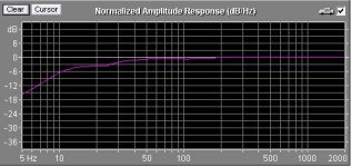

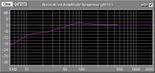

Вот конкретный пример. Берем две популярные АС - Hertz ESK 165L (Т-С: Fs 70.9, Vas 10.5, Qts 1.03) и DLS R6A LE (Fs 55.3, Vas 12.6, Qts 0.629). Измерения Автозвука, но в данном случае это непринципиально. Берем среднестатическую дверь (35л) и высчитаную передаточную функцию салона. Что мы видим? У ДЛС резонанс сместился до 63.8Гц, но АЧХ ровненькая вплоть до 50 герц, далее идёт спад, но не более чем на -4дб. У Герца резонанс повысился до 80,8Гц, и появился неприятный горб от 60Гц, с пиком на 95Гц (+2дб). Ниже 60гц идёт спад до -7дб.
Графики прилагаются.
Вопросы?

E398Ant
E398Ant
18.03.2007
3 609
вопросов нет: а вот ответы есть:) А объем то постоянный - если бы ты дверь объем правильно дал бы обоим динам - то есть одному 35 литров а другому меньший (какой ему нужен) то было бы тоже самое. Вапще конечно спорная тема
