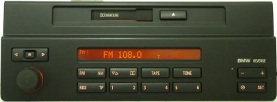

    40,5 КБ · Просмотры: 43

какая именно у тебя модель мафона, могу предложить обмен на свою BMW Reverse
ты именно верхнюю часть с мидом не путай))))он отдал верхнюю часть тока где касетка))))!!!узнаю сфотаю напишу!!!мне забрать у него надо поглядеть)))у меня двустрочный мид у тебя одностройчный помоему под чейнджер и без телефона!!!

Чет вы там меняетесь уже и т.д. Не в этом смысл. Реализация линейников я так понимаю дело не сильно сложное, надо только разобраться че к чему паять. Но надо для этого посмотреть вживую на такую рабочую модель мафона и сравнить ее с моей

короче посмотрел я это чудо,сделано интересно!!но буду делать проще))буду делать отчет кину)вот там 4 тюльпана на каждый тюльпан идет кандер!спаяно не понятно как!!! короче вот фото!!!чейнджер стоит приблизительно 5кр))

чейнджер стоит 5кр для тех у кого есть куда его втыкать(((( а у меня даже порта под него не должно быть на мафоне. так что под перепайку наверное придется более продвинутую голову сначала брать
