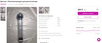

Глупый вопрос - а для чего эта приблуда прям нужна? Как я понимаю, тут минимум трое ее владельцев - ректификаторщики. Всегда думал, что это - для предварительной очистки перед второй перегонкой при дистилляции

Ну эт самое, какбэ сэмчик хочу через него прогонять) С насосом не хочу, угля валом, сначала думал у себя изготовить, но лениво да и труба в закупке дороже магазинного изделия будет. Мне бы магазин, где вживую поглядеть выбрать, по типу вот как у Максима.

А чем вариант с насосом не устраивает?
Дорого и особого смысла не вижу. Плюс качество этих насосов так себе, регулярно по работе их приходится менять. Тут у колонны преимущества, сломаться нечему, фильтровальную бумагу только купить, уголь дома уже есть.

Я качеством своего спирта вполне доволен и без углевания всё отлично, но я углюю сортировку для личного потребления ибо мне так больше нравиться- считайте что чисто вкусовщина и мой загон/маразм/придурь)) По старым технологиям сортировку обязательно углевали, но время идёт и рождаются "новые герои" на том же хомдистиллере тема углевания сортировки активно продвигалась, потом бац переобулись в прыжке и вдруг углевание стало не только бессмысленным, но и вредным!
Зы - вонючий самогон углём не исправишь..! Лично моё ИМХО не навязываю никому!
