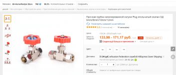

Недорогие на быстросъёмах : Скриншот 17-10-2017 200649.jpg ,

Валерий, ссылки бы)
