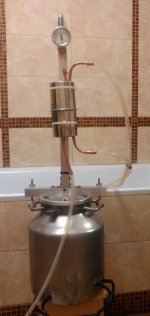

Допилил аппарат.
Замерил производительность дистилляции на обычной воде, заодно потестил регулировку температуры ТЭНов:
осталось убрать мелкие косячки, поставить красивчатые хомутики и вперёд)

Мощный агрегат))
Мощный агрегат))
Это гаражный вариант) жена не особо приветствует лишних на кухне)) По этому греется ТЭНами, да и собственно на газовой плите вытяжка даёт ограничение по высоте для колонны, что не очень удобно.Да и у газовой комфорки мощность маловата всего 1300-1500 Вт, а тут 2500 Вт, разгоняют достаточно шустренько.
Ну всё хорошо..только "колонны" я не вижу;) Вижу теплообменник (холодильник). А термометр измеряет температуру чего?
А где собственно колонна?:blink:
Пока смотрел ролик, Валерий меня опередил :)
Ну что пристали привиреды))), всё пока в процессе поиска нержовых труб, и изготовления промежуточного холодильника. Хотя может быть если всё устроит и так оставлю.
Касательно термометра, думал над вариантами установки. Возможно этот переедет вниз, а вверху перед холодильником поставлю что-то поточнее электронное
