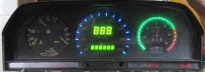

а обьясните пожалуйста как(или где нашли)вы сделаличерные шкалы?и как сделали светящиеся стрелочки?)
Эскиз самих шкал был сделан в кореле, владею им свободно. Вырезаны из матового черного оракала на плоттере в рекламном агентстве, вырезал сразу несколько вариантов (кому потом раздал не помню). Оракал наклеивается на тонкое оргстекло (из коробок дляCD), с обратной стороны наклеивается тот-же оракал, только витражный (прозрачный, цветной). Цвета по вкусу. Окончательно заклеивается белым оракалом (изнутри). Лампочки внутри приборной панели. Стрелки светящимися в этом варианте не сделаны. И пока нет решения (с существующими самими приборами это крайне сложно, нет места под подсвечивающие диоды).
К сожалению опыт эксплуатации выявил кое-какие нидостатки конструкции, а именно в сильную жару, на солнце они перегрелись и их "повело". Теперь надо искать материал, матовый или прозрачный более устойчивый к высоким температурам.
P.S. Не пытайтесь сделать шкалы "на просвет" печатая на принтере (бумаге, пленке, без разницы). НИ ОДИН принтер не даст нужной плотности. В итоге свет будет все равно "пробивать" черный фон. Кроме использования оракала. можно сделать шкалы фотоспособом на пленке. но это и дороже и геморойнее по наклейке.

ничо кардинально сложного ... дуешь на сенной покупаешь ленту эту .. оня стоит примерно рублей 20-25 за 5 см ,
затем покупаешь накладки новые в магазине типа биби или еще чего .. вскрываешь приобр, снимаешь старую шкалу , клеиш ленту она уже с резисторами и на самоклейке как скотч, подпаиваешь провода и подсоединяиш их вместо штатной лампочки подсветки.
ставишь новую шкалу
вуаля!

Сам пробовал? Особенно обрати внимание на подсветку стрелки красными светодиодами. Чтобы их вкрячить в сам механизм спидометра, не повредив последний ...В общем, у меня не сложилось ощущения "ничего кардинельно сложного"..(после самостоятельной переделки собственной панели)
Alexxxl
Alexxxl
21.02.2006
8 035
канеш пробывал )) http://www.drive2.ru/cars/toyota/celica/celica_182/alexxxl/journal/4062246863888258701/
щас опять переделал.. шакалы черные щас и стетодиоды подругому поставил не как нафото по ссылке как на фото тут в теме!
но у меня один афигенный + был )) прибор к подложке прикручивался! тоесть я его открутил и в основании стрелки на подложке приклеил планарные диоды (безкорпусные, очень маленькие) для подсветки стрелок ... правда сами стрелки еще новые не сделал )) лень )))
а потом поставил прибор обратно... на шаховских посложнее будет согласен
