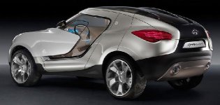

А фотки есть?
Guf
Guf
24.12.2007
1 455
А жаль! я видел по телевизору! Может чего новенького придумали?!
Guf
Guf
24.12.2007
1 455
Вот нашел пару
