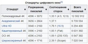

4к - это 4000х3000 и размер матрицы в 12М
а не непонятные выкидыши, о чем в даташите честно и написано
я хз зачем нужно гоняться за 12м пиксельной матрицей, если будет использоваться всего 9
более того - даже знать не хочу этого
