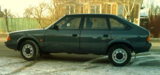

Автомобиль АЗЛК214100, двиг. ВАЗ 06
фото 2005 года
