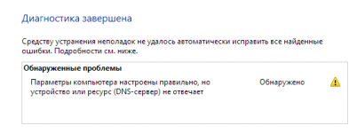

"включаешь кабель напрямую в комп, без роутера"
Включил напрямую. Антивирь отключил. Нет ничего. Не открывается ни один сайт, ни локальный, ни интернет (Аквариус и Сарбест сейчас живые?). ТВ не работает. Запускаю диагностику сетевого соединения - см. картинку.
9 220
910
regulator, как у тебя всё сложно :)
ТВ не связано с локальными ресурсами. Если они не работают - ТВ должно.
Но т.к. у тебя какие-то проблемы с ДНС - посмотри в настройках TCP/IP - чтобы стояло "получать адреса автоматически" везде.

С прямым подключением к компу разобрался - мешал виндовский брандмауэр. Отключил его и все стало ОК. Теперь как бы через роутер заставить Тв заработать ...
