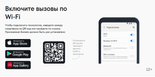

приложение Билайн, у меня 2 симки-билайн и мегафон, мегафон сразу указал VoLTE, билайн нет
в настройках симок в магафоне есть VoLTE, в билайне ничего нет, хотя должен быть WoWiFi, как пишут в рекламе

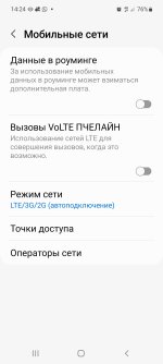

У меня одна симка билайн. Есть VoLTE.
И VoWiFi, вернее вызовы по wifi есть, но это в в разделе подключения

На этом скрине указано лишь то, что услугу можно/нужно подключить в приложении. Само приложение не звонит через vowifi
