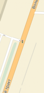

А что ты скажешь тогда про эти перекрестки?
Screen Shot 2017-03-10 at 1.02.21 PM.png Screen Shot 2017-03-10 at 1.02.37 PM.png
Мысленно убери светофор и добавь 1 и 2 на оба перекрестка.
Посмотреть вложение 451333Посмотреть вложение 451334
С парковки около ХМ2 можно выезжать только направо, до Вольского тракта просто не получится доехать без нарушений - висит знак.
С дороги, вокруг которой идёт спор, выезд в данном месте на вольский тракт запрещён - тоже есть соответствующий знак.

Так а про вторую картинку то? Получается равнозначный перекресток с вольским трактом, если там дорога?
