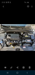

Screenshot_20191107-212147_Gallery.jpg черненькая крышка. Корейцы вещи делают.
KEEPER
29.03.2009
24 624
359
Посмотреть вложение 487636 черненькая крышка. Корейцы вещи делают.
ну в оперых это система тоетовская и джапанская в общем.
Во-вторых где логика? бачок есть -в нем обычная крышка. а правее в патрубке крышка с клапаном расширительным))))
