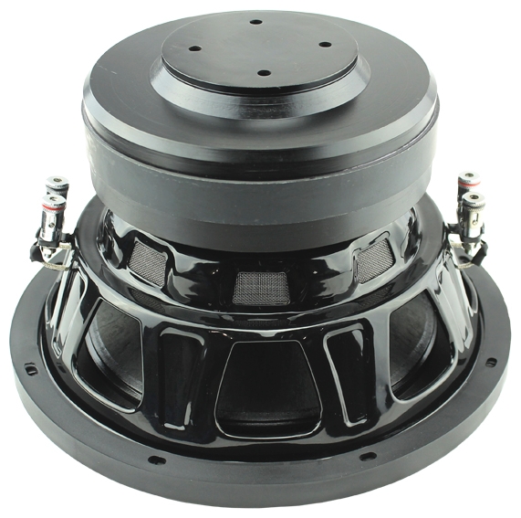

Вот так вот выглядят примерно контакты?!

ну наверно у него 2 катушки, значит должно быть 2 мембраны тоесть он как бы 2 полосный) отдельно низкие частоты отдельно высокие и все это в 1 динамике. Удобно, басы не мешают высоким частотам чисто играть.

либо просто 4 контакта запаралелены(встречал на китайских динамиках), либо 2 катушки(по 2 или 4 Ома) если по 2 Ома то подключать последовательно чтобы получить 4, а если по 4 Ома то можно и последовательно(8 Ом) и параллельно(2 Ома)

По теме: просто двухкатушечный дин - это сделано для удобства коммутации в то или иное сопротивление, последовательно или параллельно.

Всегда рад поднять настроение) Но твое предположение тоже интересно. Можно еще предположить что одна пара это 4 ом, а вторая 2 ом)
