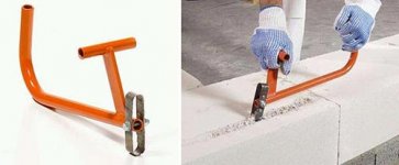

где и какой штроборез купить нарезать штробы для закладки арматуры в газосиликат?
я так думаю на одну постройку может ручного хватит?

в выходные искал ручной штроборез на сенном - не нашел :(

Я самодельный использовал. Кусок трёхчетвертной трубы, остро заточенной с одного конца приваривается к слегка изогнутой арматуре. Смысл тот же, только бесплатно.

"запрашиваемая страница не найдена"
там я только электрические нашел, а нужен ручной, типа такого
Странно. Ищи в каталогах
Кувалда.ру/ Каталог/ Ручной инструмент/ Инструмент для подготовительных работ/Инструмент для работы с газобетоном
А так он есть только у них в магазине на Технической 2 (Энтузиаст), говоришь его номер и усе. Когда я его покупал, консультанты смотрели на меня как на идиота, пока с телефона не показал что он у них есть и как он выглядет :)
