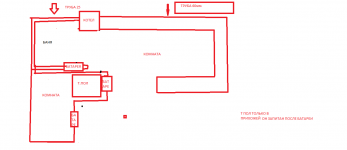

Как то так стены рисовать не стал)труба которая 60 огненая на 50гр котла,батареи еле тёплые.
насос думаю воткнуть в обратку перед котлом.

Теплый пол просто в разрыв трубы запитан,без регулировочной арматуры?
Коллектор все равно ставить придется у котла,доп. насос проблему не решит.Гоняет ветку по минимальному сопротивлению.

Kam, правильно написал. Коллектор сразу после котла, когда выравнится циркуляция и тёплый пол заработает. Можно будет пробовать подключить на обратку.
У меня 9 батарей от одного насоса котла. Все равномерно греют. Так что доп. Насос думаю ни к чему.
