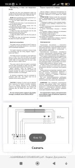

Кто подключал электрокаменки и расключал их в электрощитке? Подключение без узо, так рекомендует производитель, чтобы можно было плескать не много воды на камни
Странное требование. Пусть лучше УЗО сработает, чем в бане током долбанет. Если нет гарантии изоляции в ТЭНе, то надо рядом с щитком в сухом помещении ставить развязывающий трансформатор.
УЗО в связке с автоматом обязательно! Подключение рекомендую сделать проводом РКГМ (сечение в зависимости от мощности каменки и типа подключения). Провод РКГМ можно соединить за пределами парилки с ВВГнг в распредкоробке., который пойдет уже непосредственно к щитку.

Провод ркгм и протянут до распред коробки. Вопрос про расключку в щитке. Если через узо, плеснул водой на камни, вышибло узо, поэтому разные производители под свои камешки пишут про подключение, поэтому меня интересуют практики кто подключал уже печки по такой схеме.
Почему УЗО должно сработать, если ТЭН не на корпусе? Производители иной раз такую хренотень пишут. Отвечать-то они не будут в случае, если... Один знакомый год назад позвонил мне и попросил посмотреть проточный нагреватель. Говорит, мол, уже два сгорело. Спрашиваю: "Какая мощность?" Говорит: "Шесть кВт". Приехал. Реально клеммник наглухо сварился. Смотрю шильдик, а на нем указана мощность 9 кВт. При этом в паспорте указана возможность однофазного подключения )) И при этом перемычки внутри с блока управления сделаны, наверное, квадрата в полтора сечением. И кто-то ему так и подключил. Конечно, там все сварится! Сделал нормальное 3-фазное подключение, до сих пор работает без проблем. Так что, производитель производителем, но меры безопасности никто не отменял.
Когда-то давно, я работал электриком в бане.
Там сделали сауну и установили электропечь.
Так вот, господа посетители, любили поддать пару. Хотя сауна это такое место, которое совсем не как баня и пару там поддавать не надо. Так вот, после таких нерадивых посетителей, печь отключалась, так как я естественно включил её через УЗО ибо в тюрьме сидеть совсем не хотелось.
Ты уверен, что эта печь не для сауны?

Для сауны, так ушат то воды плескать никто и не будет, разрешено стакан, 200-250мл не больше. Думаешь с него не вышибет узо? Я нигде не писал, что это баня, для бани дровяная печка используется
15 740
2 658
Тогда узо не понадобится. Следуй инструкции и всё будет хорошо.
Там и так будет настолько сухо, что любая изоляция, кроме керамической и слюдяной высыхает за пару недель до состояния жареного песка.

Стрёмно - это плескать воду на электропечь
Согласен, но ведь поливают. Я делал проводку и подключал пару лет назад каменку на 9 Квт (3 фазы), в паспорте к которой написано, что запрещено лить воду на каменку. Русским по белому. Однако, знаю точно, что льют. Хотя может и не сильно поливают, а увлажняют. Тем не менее, пофиг на требования. Подключал через Дифавтомат, пока срабатываний не было.

Думаю нужно будет подключить в щитке по правильному каменку, кто может?
