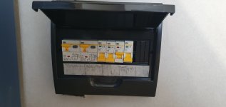

Всем спасибо за советы, получился такой Щиток в итоге, в дальнейшем закроется кухонным шкафом.
Диф на стирку и посудомойку, диф на водогрей и полотенчик, на последний после дифа поставил автомат 3а, меньше в стройс не нашёл. 10а на провод 1,5мм2 на телек, 16а 2,5мм2 на духовку и розетки чайника, свч, гриля, хлебопечки, мультиповара (не одновременно конечно, две розетки будут, или 3)
