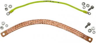

Ребята, срочный вопрос. Завтра утром нужно купить провод для подключения к шине заземления (к контуру). Где можно купить, желательно лененский-центр.
