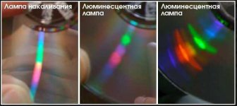

Кстати энергосберегающие нормально ставить в софтбокс?
Смотри на характеристики. Например, на спектр. Если выбирать между бытовыми энергосберегающими люминесцентными и светодиодными, предпочтение отдаю вторым. У люминесцентных линейчатый спектр - замыливают мелкие детали даже для глаза, поэтому даже читать под ними вредно. Обычно имеют всего три пика в спектре: в красной области, зеленой и фиолетовой.
Если нет под рукой спектрометра, ты сам можешь рассмотреть их спектр грубо через любой CD/DVD диск. Для оценки вполне хватает. Сразу видны пики и резкие переходы между ними:
Поэтому, чтобы тебе не втюхивали, всегда смотри сам. В качестве эталона спектра ставь рядом две лампы: галогенку, как эталон, и новую, как тест. Гляди через диск и сравнивай. Правильный спектр сразу будет видно - все переходы между цветами плавные, пиков или провалов нет и пр. Что касается светодиодных, то выбираю теплые с температурой в 3000К - у них синий пик не так задран, как у холодных в 6000К.
