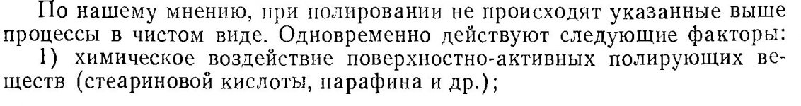

Есть такая умная книжка, которая разрешит этот спор: http://www.chipmaker.ru/topic/1869/
Я, думаю, этому источнику можно доверять.
Ссылка на неё дана в этом обсуждении: http://forum.guns.ru/forum_light_message/224/594556.html
В котором также приведена выдержка из неё:
Т.е. воздействие всё-таки двоякое. И механическое и химическое.
Ещё в догонку к размеру абразивных веществ, такое имеет быть, но, похоже, что действительно
пасты одной основы с различной абразивной способностью разнятся лишь в удельном количестве этого вещества, а не размерами его частиц.

Я в своем посте №35 утверждал, что
Окисляются, потому что в пасте ГОИ содержаться жирные кислоты, например, олеиновая
и вот в книге, ссылку на которую привел Vor4un я нашел подтверждение своим словам стр 171 последний абзац. Цитирую:
p0087-sel.jpg p0088-sel.jpg А вот текст на той же странице про влияние окисления на скорость полирования
