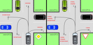

Подскажите, у кого преимущество?)
Автомобиль 1 стоит на главной и пытается повернуть налево, включив поворотник, автомобиль 2 проезжает со второростепенной прямо.
Преимущество у первого.
Автомобиль 2 уступает всем.
Первый едет со второстепенной?
Или разворачивается, приехав слева по главной?

1 поворачивает со второстепенной.
2 может не видеть откуда 1 приехал и встал посередине дороги.
Что-то я не припомню чтобы в правилах дорожного движения было определить С какой стороны Кто приехал. Я в данном конкретном случае нахожусь по центру дороги которая является главной. Зачем участникам дорожного движения определять С какой стороны я приехал вопрос
17 454
2 559
Моё местоположение на дороге не подразумевает двоякого трактование, Я уже был на главной, и заканчивал манёвр
Я не понял, почему ты, выехав со второстепенной дороги на перекрёсток, считаешь, что ты уже на главной?
С таким же успехом можно утверждать, что высунув нос на главную со второстепенной, ты уже на главной и тебе машина слева должна уступать, потому что неожиданно у неё нарисовалась помеха справа?

А если автомобиль номер два подъехал к перекрёстку и увидел что автомобиль номер один уже там стоит, как он узнает откуда этот автомобиль приехал вопрос. Ему нужно будет выйти подойти спросить у автомобиля номер один откуда тот приехал чтобы понять пропускать его или нет вопрос
19 872
5 531
А в центре перекрестка разве может быть главная дорога?
А если я разворачивался и стою на том же месте, то я на главной?))
Это что то новое прям.
19 872
5 531
2 и не должен спрашивать. Он видит что 1 стоит в центре и хочет повернуть налево.
И у 2 нет никаких оснований пропускать 1, он поедет прямо. Но убедивший что по главной никто не едет прямо.
Вот я решил развернуться, и тоже обязан уступить дорогу?
17 454
2 559
про это где написано?
Судя по детскому рисунку, автомобиль №1, разворачиваясь по главной по ПДД с трамвайных путей, смог бы занять данное положение на перекрёстке, если бы у него были все рулящие колёса, из чего я делаю вывод, что он всё-таки приехал со второстепенной.
Либо он нарушил ПДД (см рисунок из https://autosaratow.ru/phorum/threa...-koap-i-raznym-situacijam.224318/post-8186031), а согласно решению ВС РФ, нарушающий не имеет преимущества.
Не, там есть места где такое возможно. Я бы скинул сюда видео с Огородной, но местный форум, рутуб не показывает в моих сообщениях.

А посередине на скорости налево поворачиваете?
Не притормаживаете-останавливаетесь, чтобы посмотреть вдруг кто справа по главной несется?
При чем тут скорость, мы о скорости говорим или о маневре?
Получается, по-твоему, я обязан пропустить того, кто со второстепенной
И неважно, что у второстепенного знак уступить дорогу,
13.9. На перекрестке неравнозначных дорог водитель транспортного средства, движущегося по второстепенной дороге, должен уступить дорогу транспортным средствам, приближающимся по главной, независимо от направления их дальнейшего движения.
