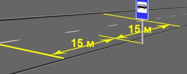

Правила. Раздел 12. Пункт 12.4 абзац 7.
Остановка запрещается ближе 15 м от мест остановки маршрутных транспортных средств, обозначенных разметкой 1.17, а при её отсутствии – от указателя остановки маршрутных транспортных средств (кроме остановки для посадки или высадки пассажиров, если это не создаст помех движению маршрутных транспортных средств).
По фотке видно, что от этого знака больше 15м (несколько машин умешается). Т.е. получается, что разрыв находится дальше 15 м от знака указателя остановки транспортных средств и не доезжая до пешеходного перехода))

8.11. Разворот запрещается:
в местах остановок маршрутных транспортных средств.
А-а-а, так вот про какие 15 метров-то говорил инспектор Crew'у:) Про 15 метров от знака остановки, а не про 15 метров от зёбры:) Тогда всё верно, знаков этих натыкали по всему городу как положено, со всеми вытекающими из их наличия обязательствами... Метры по фото с такой точностью я мерить не умею, но визуально от места установки знака до зёбры пешперехода умещаются 3 корпуса машины, т.е. как раз 15 метров - разворачиваться нельзя. Желающие могут перемерить лазерной рулеткой, чтобы перевести вопрос из гипотетической плоскости в практическую:D
Причём тут знак. Там полноценное место остановки. Даже с «карманом» и остановочным павильоном.
Знак причём. Место остановки МТС по аналогии с пешпереходом определяет разметка. В отсутствие разметки так же по аналогии определяет знак. С той лишь разницей, что знаки пешперехода парные, а знак остановки МТС одинокий, поэтому от него считаются метры. Павильон, карман и стадо, стоящее там, где ему удобно у дороги - это не остановка МТС:) Но в данном случае павильон стоит как раз в пределах этих 15-ти метров от знака, так что всё по ГОСТам и СНиПам;)
