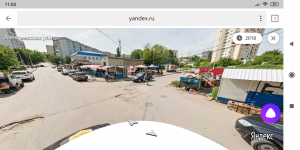

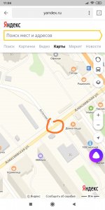

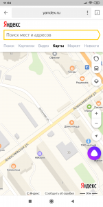

Тут как действуем, если едем от светофора по Алексеевской прямо. Сандеро на картинке... Ему уступаем? Помеха справа, не?

Тут как действуем, если едем от светофора по Алексеевской прямо. Сандеро на картинке... Ему уступаем? Помеха справа, не? Посмотреть вложение 486520Посмотреть вложение 486521Посмотреть вложение 486522
Формально, равнозначный перекрёсток, помеха справа, уступаем.
Но большинство, в том числе и я, и организаторы дорожного движения, думают, что это не улица, а придомовая территория, равно, как и дальше вверх с улицей Нумовской, потому никаких знаков и нет.
Если будет ДТП, ГАИ рассудит. В Энгельсеевке несколько лет назад отец друга так выезжал с якобы второстепенной (Саратовская/Новобазарная) и ему бочину снесли, а потом страховая якобы правых платила за ремонт ведра.
Там и без формально дальше дворов никуда не уедешь. Тупик.

При повороте с 50лет на Алексеевскую есть знак 2.1, так же у Донны перед связным есть. Что это меняет?
На панорамах Яндекса.
2.1 "Главная дорога". Дорога, на которой предоставлено право преимущественного проезда нерегулируемых перекрестков.
По ПДД РФ есть только один способ закончить зону действия знака 2.1 это знак 2.2.

И в догонку:
5.3.2 Знак 2.1 "Главная дорога" устанавливают в начале участка дороги с преимущественным правом проезда нерегулируемых перекрестков.
В населенных пунктах знак устанавливают перед каждым перекрестком на главной дороге.
ГОСТ Р 52289-2004
Об этом и речь, ибо, заехав на Аптечную улицу сверху от генерала Захарова, а потом выехав направо с нее на Алексеевскую, как я буду знать на перекрёстке Алексеевской и Наумовской, что Алексеевская должна быть главной?
