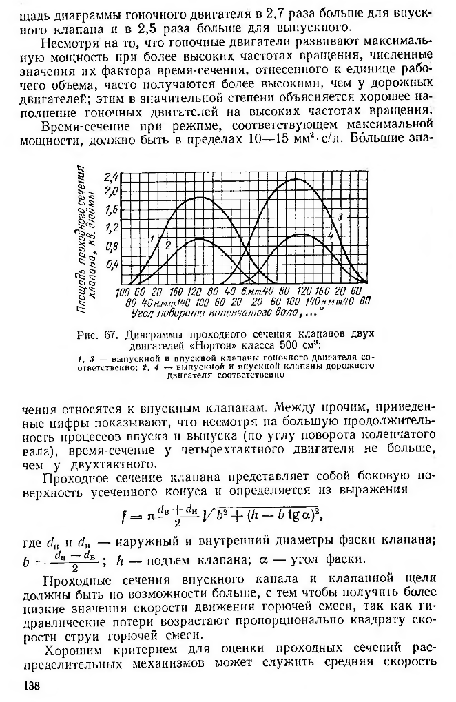

Позвольте разрешить спор по диаметру каналов гбц - цитирую
"На основании уравнения неразрывности потока смеси
Vc*f=Vm*F имеем
Vc=Vm*F/f
где Vc средняя скорость горючей смеси, Vm - скорость движения поршня (Sn/30), F - площадь поршня, f - проходное сечение клапана или канала.
Средние скорости горючей смеси у гоночных двигателей (50-70м/с) и не выше чем у дорожных. Это обстоятельство способствует сохранению высокого коэффициента наполнения, несмотря на большую частоту вращения"
http://autolada.ru//files/87142_1299748510.png_171.png
http://autolada.ru//files/87142_1299748760.png_813.png
