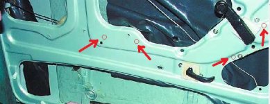

Ничего переделывать не нужно. Поставил отцу на шестерку такие стеклоподъемники месяца два назад. Вся проблема заключалась в том что бы правильно разметить отверстия под крепления. На водительскую дверку потратил два вечера. А потом пассажирскую сделал за один вечер. В принципе ничего сложного нет, все по месту нужно подогнать. Пятерочная дверка отличается от шестерочной креплением подъемного механизма. Поэтому в шестерочной дверки нужно просверлить четыре отверстия. Я сделал примерно так.
Что бы не мешала тяга нужно поставить втулки примерно 6..8 мм.
А как воткнул переднюю направляющую под стекло что около петли?

Andrey87, И что работает как надо? ничего не задевает и осиляет стекло полностью поднять с новыми бархотками притом без перекоса?
Andrey87
07.08.2007
Все работает прекрасно. Пиши в асю 3966ноль7514, расскажу как ставил.
