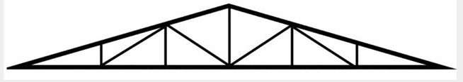

Хмм, при всем уважении к Саше - сделал очень отстойно :) всё прогнулось, палок явно мало приварил, ни одной угловой. Я бы все сделал заново, такую фигню расширять без переделок - ненадолго хватит.
По материалам: как уже говорил на форуме, я беру в русском подворье обрезки(все что меньше 6м. считается обрезком) с 15% скидкой. Т.к. у тебя все готово, только усилить и удлинить, то 6м. хлысты не нужны. Измерь все сейчас, нарисуй и прикинь расход нового материала. Картинки сюда выкладывай.
Палки лучше приваривать как-то так:

Хмм, при всем уважении к Саше - сделал очень отстойно всё прогнулось, палок явно мало приварил, ни одной угловой. Я бы все сделал заново, такую фигню расширять без переделок - ненадолго хватит.
Хехе. Это была моя первая серьезная работа по сварке ;) Сейчас понятно, что надо вварить укосины. Ферму конечно не такую, как на картинке твоей, сделаем, но усилим.
ЗЫ: Просмотрел еще раз фотки. Где провисло - не увидел. :148:

aser80, а почему не такую? чем не нравится? материал - халява почти. Мне вот навес с нуля делать, 5м пролет, вот там надо подумать. Причем 5м поперек ферм.

Не, гараж не провисает, даже со снегом
29ый пост, 5ое фото, нижняя горизонтальная палка провисла, т.к. поддерживается только одной вертикальной, этого адски мало
Не надо там такую мощную.
Не, ну можно конечно сопромат вспомнить... Но проще тупо взять трубу помощнее (50*50, 60*60, троечку) и укосин побольше в нее вварить. :crazy:
толстая труба будет не оптимальна по цене, планирую арочную схему замутить

Возни дохуа. Хотя конечно красиво. Перекрывать прозрачной хренью ?
Как второй вариант - прямая ферма вдоль, а поперечные фермы уже на нее. Просто я еще не рисовал, не знаю как будет смотреться. Крыть поликарбонатом.
