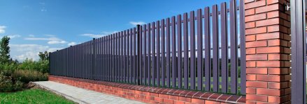

ничего личного, но явно не хватает колючки и пулемётов с вышками. да и ров с водой ..что б уж точно граница на замке...
ps^ Посмотреть вложение 458476
И что вы тут показали? Это заборы для какого климата? Я вам сейчас очень много картинок накидаю.

У каждого своё мнение и вкус, устал от проф листа и деревянного штакета. Захотел кирпичный и сделал, смотрится довольно не плохо
Сделал отлично, по кладке вопросов нет.
Самое страшное это забор из профлиста, а дальше на вкус и цвет.
bellkin
bellkin
04.12.2007
2 191
17
Нихрена ему не будет, если конечно на арматуре для фундамента не экономили
Да там хоть рельсами всё заармируй , всё равно весной-осенью замораживание/оттаивание грунтовки будет изгибать основание . Да и летом солнце неплохо верх распирать начинает . Между столбами и прогонами нельзя жёсткую перевязку в одно полотно делать , компенсационные швы или связи должны быть , на "кирпичной стене" этого не сделать .
KEEPER
29.03.2009
24 624
359
Естественно порвёт. Он же на фундаменте 80 см стоит, при нормативной глубине промерзания грунта 1,5 метра. Следовательно он будет каждую зиму подниматься, а каждую весну опускаться вместе с грунтом. Может порвать уже в первую зиму, а может и позже, но то что это неизбежно это факт.
у нас такого промерзания нет...как раз 80см где то..
15 740
2 658
Где у вас?
Я написал среднюю глубину промерзания грунтов для Саратова.
Если есть желание, то СНИП 23-01-99 можно почитать на досуге, но всё равно уже поздно это делать, т.к. сооружение уже стоит.

Отличный забор, если участок большой. Если еще сам делал, то вообще супер. Еще растениями облагородится постепенно и не будет такого строгого вида.
Сверху кирпич не будет разрушаться?

Да пусть обсирают!!! Кирпич не намокнет будут крышки, а по поводу промерзания, будут стоять бордюры по периметру с горцовкой и брусчаткой. И забор из дерева это полный Геморой, так как строитель вам говорю! Кстати захотите построить дом, дачу, баню, забор и тд. Обращайтесь!
