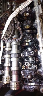

Товарищ взял себе подменный движок
29.10.2004
24 236
2 026
Герметиком при транспортировке залили, чтобы ничего не поцарапалось?
