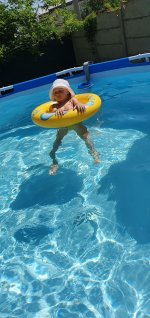

Не замерял температуру, но прям самое то. Тоже Кумыска. Самое главное. Как налил воду, дней через 10 начала мутнеть, потом зеленеет, хотя белизны наливал. Решил солью зеленку и налью свежей. Слил 3 четверти, налил свежей, результата чуть больше, чем 0. Купили перекись 38 процентную, бахнуть. Плюс еще какую-то химию типа 4в 1. Вода начала светлеть и преображается. Сейчас голубая, почти идеально прозрачная. Так что теперь я за перекись)Посмотреть вложение 490461

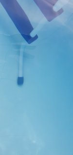

У тебя еще цвет ванны синий, ваще здорово смотрится.
То медвед
Денис, когда букву на нижней ступеньке сможешь прочитать, тогда считай прозрачная))
У меня каркасный Интек на 16м3, внутри клеточка бело-синяя, смотрелся тоже изумительно)))

Вода уже +31
29.10.2004
24 359
2 057
Как закипит - закидывай пельмени.)
Пока тыкал ответить, минус тебе влепил)
Пельмень запустил
Вода прозрачная, хотя 2 дня не пылесосил и из химии только большая таблетка
Седня альгицид волью
Как прозрачность воды связана с работой пылесоса? Пылесосом вы лишь собираете мусор, который лежит на дне и на прозрачность воды не влияет. Альгицид желательно добавлять ОДНОВРЕМЕННО с хлором, так как сам по себе он не уничтожает водоросли, а лишь помогает это сделать хлору.
