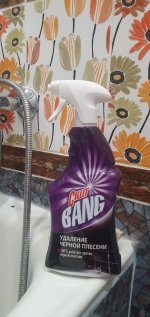

Разобрал внутренний блок, хочу почистить. Подойдёт ли силит ? Или какое то другое средство лучше?
Я чистил силитом, остался жив кондей. Но применял такое средство для очищения дренажа, другое что-то не помогало.
Для обычной чистки применял балончик с очистителем пенным автокондиционера, работает идеально)
Да просто силит есть дома, если он прокатит, неохота докупать что то
