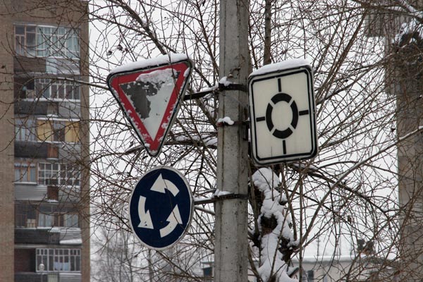

Там знак уступи дорогу + круговое движение. Поэтому по новым правилом ВСЕ кольцо главное.
Dvorkyn
Где ТАМ? Если перед въездом будет висеть вот такая комбинация, тогда можно с уверенностью говорить о том, что ВСЁ кольцо главное. Иначе - только до следующего пересечения по ходу движения.
В новых правилах говорится только про знак уступи дорогу + круговое движение. Всё. Больше ничего не требуется. И тогда все кольцо становится главным. А то что на этой фотке, так это и по старым правилам кольцо было главным.
Денвер прав, именно это я и имел в виду. Знака направления главной дороги на полукольце нет, есть только ДВА знака: "уступи" и "круговое", что по новым правилам (именно СОЧЕТАНИЕ этих двух знаков) достаточное условие считать ВСЕ кольцо главным. И круг я имел в виду именно полукольцовую хрень вокруг газовой заправки
