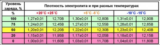

Снял его, замерил дома сразу - 12,4. Хммммм... Промёрз и не смотря на напряжение ничего не может?
Подождал когда согреется - 12,68.
Поставил на ночь на зарядку, утром с полпинка и на след. день так же..
плотность электролита какая?
Мало. 1. Есть зависимость от температуры 2. Должно быть 1,28 3. Как уже говорил раньше в этой теме, обязательна проверка на нагрузку, нагрузочной вилкой. Последнее скажет очень многое о состоянии батарейки, даже если плотность и напряжение в норме. Достаточно малейшее повреждение в перемычках банок, вот вам и недостаточная мощность АКБ. Про другие неисправности или заводской брак уже не говорю.
На нагрузку аккум можно проверить в любом более-менее приличном специализированном магазине, это если у вас или ваших друзей нет нагрузочной вилки. И хорошей вилки, а не какой-то дешевой китайской ерунды. Да, забыл, акбшку желательно проверять отключенной от бортовой сети авто, достаточно скинутой минусовой клеммы, чтобы не было внешних влияний.
